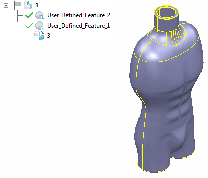

  1. Le modèle ci-dessus contient deux formes perso :
    User_Defined_Feature_1 - l'intérieur de la bouteille.
    User_Defined_Feature_2 - l'extérieur de la bouteille.
  2. En utilisant la boite de dialogue Définir les contraintes pour forme, ajoutez une contrainte de distance fixe sur la forme personnalisée, afin que User_Defined_Feature_2 reste à une distance fixe de User_Defined_Feature_1.

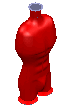

  3. Mettez à l'échelle la bouteille uniformément avec un facteur de 1,2.

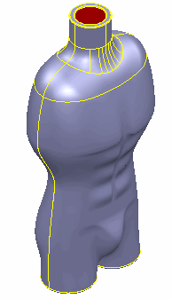

    La bouteille est mise à l'échelle en taille, mais l'épaisseur de la bouteille reste la même à cause de la contrainte de distance fixe.
    Vous pouvez comparer l'épaisseur des deux bouteilles en utilisant Visualisation > Modèle > Sectionnement dynamique.
