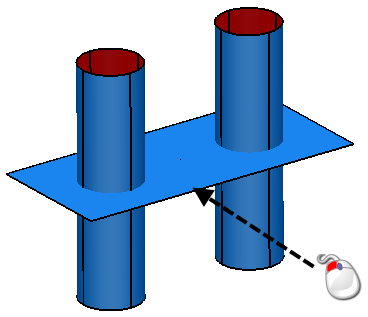

Vous pouvez limiter des surfaces à l'intersection d'une surface de découpe :
  1. Sélectionnez la surface de découpe.
  2. Cliquez sur Edition > Limiter > Sélection pour afficher la barre d'outils de limite de sélection.
  3. Pour conserver une copie des surfaces à limiter, sélectionnez le bouton Conserver l'original . Le bouton se change en .
  4. Quand elles sont limitées, les surfaces sont coupées en deux. Si vous voulez conserver les deux portions des surfaces limitées, cliquez sur le bouton Conserver les deux pour la sélectionner .
  5. Sélectionnez les surfaces que vous voulez limiter. Les surfaces sont automatiquement relimitées à l'élément de découpe.
    Si les surfaces cylindriques du dessus sont sélectionnée, la relimitation est comme montrée ci-dessous :
