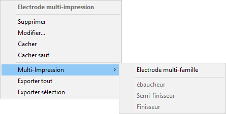

Electrode à multi-impression
Si vous sélectionnez une électrode à multi-impression, le menu contextuel d'électrode multi-impression s'affiche avec des options supplémentaires :
Electrode multi-famille — Sélectionnez cette option pour convertir l'électrode à multi-impression en une électrode à multi-famille.
Electrode à multi-famille
Si vous sélectionnez une électrode à multi-famille, le menu contextuel d'électrode multi-famille s'affiche avec des options supplémentaires :
Electrode multi-famille — Sélectionnez cette option pour convertir l'électrode multi-famille en une électrode à multi-impression.
Ebaucheur — Sélectionnez cette option pour définir l'électrode sélectionnée comme étant un ébaucheur, avec des valeurs de sous-dimensionnement d'ébauche.
Semi-finisseur — Sélectionnez cette option pour définir l'électrode sélectionnée comme étant un semi-finisseur, avec des valeurs de sous-dimensionnement de semi-finition.
Finisseur — Sélectionnez cette option pour définir l'électrode sélectionnée comme étant un finisseur, avec des valeurs de sous-dimensionnement de finition.
