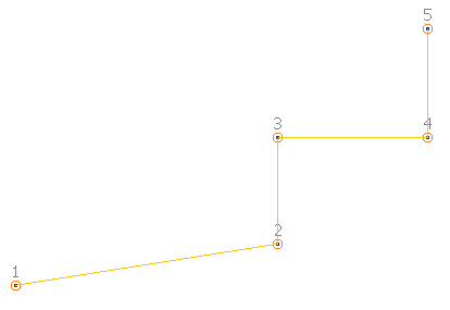

  1. Assurez-vous qu'une courbe composite plane soit sélectionnée. Par exemple :
  2. Cliquez sur Outils de courbe > Mode > Activer/Désactiver Edition 2D pour activer le mode d'édition 2D.

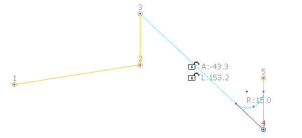

    Le rayon du point sélectionné est changé à 15 et les valeurs de segment et de rayon sont affichées :
    Remarque : Quand vous éditez le rayon, un arc sera ajouté, si un n'existe pas déjà.

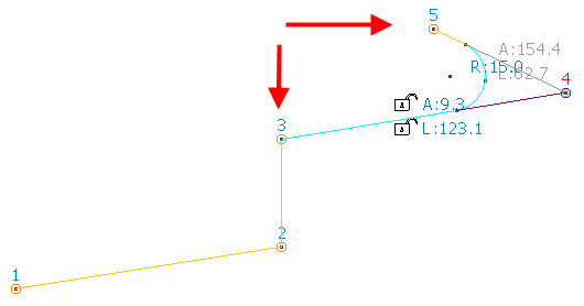

  5. Avec le point toujours sélectionné, cliquez sur Outils de courbe > Mode de glissement > Déplacement simple.
  6. Cliquez et faites glisser le point comme montré ci-dessous :
    Ce mode permet à un point unique d'être glissé. Les points d'un côté ou de l'autre du point déplacé conservent leur position d'origine comme indiqué par les flèches sur le schéma.

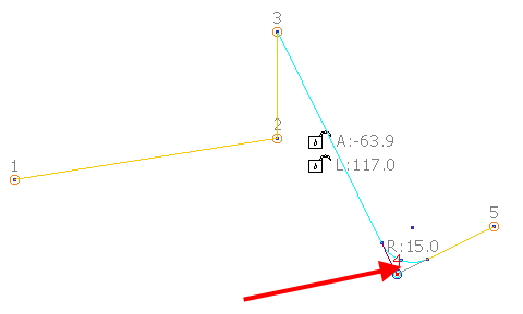

  7. Avec le point toujours sélectionné, cliquez sur Outils de courbe > Mode de glissement > Déplacement groupé.
  8. Cliquez et faites glisser le point comme montré ci-dessous :
    Dans ce mode, les points d'un côté ou de l'autre du point sélectionné seront déplacés, tout en maintenant le rayon de l'arc entre les deux points ou angles adjacents, dans la mesure du possible.

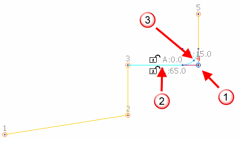

  9. Avec le point toujours sélectionné, cliquez sur Outils de courbe > Mode de glissement > Déplacement groupé/angle.
  10. Cliquez et faites glisser le point comme montré ci-dessous :
    Dans ce mode, les points au-delà du point sélectionné sera déplacés, tout en conservant l'angle entre les intervalles adjacents au point sélectionné. L'angle constant est indiqué par la flèche sur le schéma.
