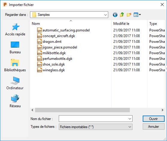

  1. Sélectionnez Fichier > Importer.
    La boite de dialogue Importer fichier s'affiche :
  2. Parcourez le dossier contenant le fichier que vous voulez importer.
  3. Sélectionnez le type de fichier que vous voulez importer dans la liste de type de fichier.
  4. Entrez le nom du fichier.
