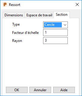

Boite de dialogue Ressort - Section
Utilisez cette boite de dialogue pour spécifier les détails de section pour un ressort solide ou surfacique primitif.
Type — Sélectionnez une des options dans la liste déroulante :
Remarque : Des options supplémentaires pour les ressorts de type polygone sont affichées : Pour de plus amples détails, voir Options de polygone.
Facteur d'échelle — Entrez un facteur avec lequel l'échelle du rayon de section augmente selon la hauteur. L'exemple ci-dessous montre un ressort solide de type polygone avec un rayon de section de 35 et un facteur d'échelle de 5.
Rayon — Entrez le rayon pour la section.
OK — Accepte les changements et ferme la boite de dialogue.
