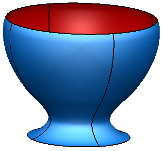

Création d'une surface de révolution
Une surface de révolution est créée depuis une structure filaire ou un élément de texte qui est tournée autour d'un des axes de l'espace de travail actuel. . Nous vous recommandons de créer un plan de travail pour s'assurer sur la surface de révolution soit créée autour du bon axe.
Remarque : Pour créer une seule surface de révolution primitive à partir d'un élément, le texte doit former une seule frontière.

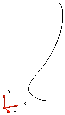

  1. Sélectionnez un élément filaire ou un élément de texte.
  2. Sur la barre d'état, sélectionnez le bouton Plan principal pour l'axe autour duquel vous voulez effectuer la révolution.
    Pour faire tourner la courbe autour de l'axe Y, sélectionnez le bouton Plan principal Y.
  3. Cliquez sur Surface > Créer > Révolution.
    La nouvelle surface est créée.
