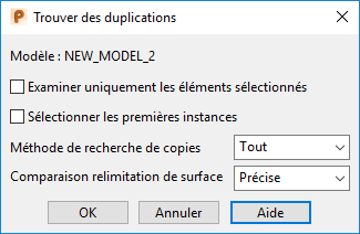

- Sélectionnez Visualisation > Modèle > Trouver des duplications.
- Utilisez la boite de dialogue Trouver des duplications pour rechercher des éléments dupliqués:
- Modèle — Cela affiche le nom du modèle sur lequel chercher les éléments dupliqués. Par défaut, il s'agit du modèle actif. Vous pouvez choisir un autre modèle ouvert en cliquant dans la fenêtre graphique ou en le sélectionnant dans Vue > Fenêtre > Liste des fenêtres.
- Examiner uniquement les éléments sélectionnés — Sélectionnez cette option pour trouver des duplications uniquement dans les éléments qui sont actuellement sélectionnés. Autrement, le modèle entier est vérifié.
- Sélectionner les premières instances — Sélectionnez cette option pour prendre en compte toute instance de l'élément avant le dernier comme étant une duplication. Désélectionnez cette option pour prendre en compte toute instance de l'élément après le premier comme étant une duplication.
- Méthode de recherche de copies — Les surfaces dupliquées sont sélectionnées selon les deux options ci-dessous.
- Comparaison relimitation de surface — Vous pouvez choisir comment comparer les surfaces avec des frontières de relimitation et des courbes-p. Il y a trois options :
- Précise — Cette option trouve les surfaces qui ont exactement les mêmes courbes-p et les mêmes frontières de relimitation.
- Frontières — Cette option trouve les surfaces qui ont les mêmes frontières de relimitation. N'importe quelle courbe-p ne faisant pas partie d'une frontière de relimitation est ignorée de la comparaison.
- Aucun — Cette option traite les deux surfaces de la même façon si les surfaces non-relimitées sont les mêmes, même si elles ont des régions de relimitation différentes.
- OK — Ferme la boite de dialogue. Tous les éléments dupliqués sont mis en évidence comme étant sélectionnés et une boite d'informations est affichée montrant le nombre d'éléments dupliqués.
