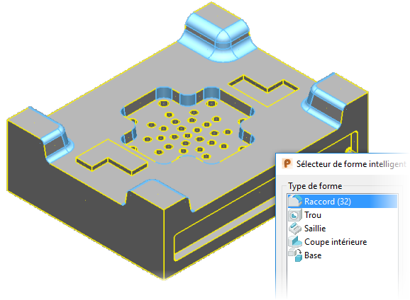

L'exemple suivant démontre comment sélectionner des formes dans un solide avec les dimensions spécifiées :
  1. Sélectionnez un solide, par exemple :
    Remarque : Si aucun solide n'est sélectionné, le solide actif est utilisé par défaut.
  2. Cliquez sur Outils de solide > Sélection > Sélecteur de forme pour afficher la boite de dialogue Sélecteur de forme intelligent.
  3. Sélectionnez :
    • pour inclure les formes restaurées dans la sélection.
    • pour inclure les formes effacées dans la sélection.
    • pour inclure les formes effacées par erreur dans la sélection.
      Remarque : Ce bouton est affiché uniquement quand le solide inclut des formes effacées ou effacées par erreur.
    Désélectionnez un bouton pour exclure les formes spécifiées.
  4. Sélectionnez Raccord comme type de forme.
  5. Sélectionnez l'option Rayon, entrez une valeur de 4 et sélectionnez dans la liste déroulante.
  6. Cliquez sur Scan.
    • Le nombre de chaque type de forme qui répond aux critères s'affiche dans la boite de dialogue.
    • Les formes sont mises en évidence sur le modèle.
  7. Cliquez sur OK pour sélectionner les formes et fermer la boite de dialogue.
