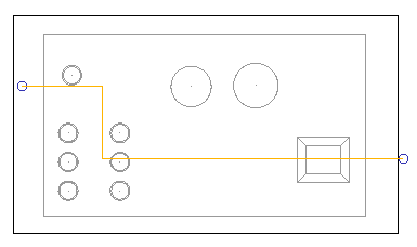

Pour éditer une ligne de coupe pendant la création :

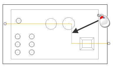

  1. Cliquez sur la ligne de coupe :
  2. Faites-glisser la ligne vers une position différente :

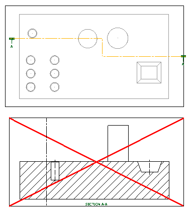

Pour éditer une ligne de coupe après qu'une vue en coupe ait été créée :
  1. Double-cliquez sur la ligne de coupe pour afficher la barre d'outils de ligne de coupe.
  2. Cliquez et faites-glisser la ligne vers une position différente.
    La vue en coupe afficher une croix rouge pour montrer que la vue n'est pas à jour parce que la ligne de coupe a été changée.
  3. Pour mettre à jour la vue en coupe, cliquez avec le bouton droit sur la vue et sélectionnez Mise à jour.
    Remarque : Cela revient à sélectionner Mise à jour dans la boite de dialogue Modifier la vue.
