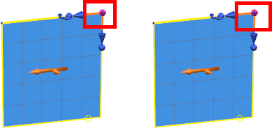

Dans ces exemples, les deux points de coin sur les surfaces ont été déplacés pour changer leur forme d'un plan standard. La touche N du clavier a été utilisée pour l'image sur la droite pour déplacer la surface dans une direction perpendiculaire à la normale de surface.

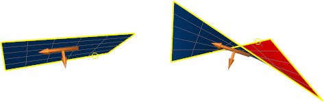

L'effet n'est pas visible tant que les surfaces ne sont pas pivotées, vu dans les exemples pivotés suivants.
