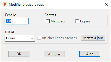

Vous pouvez sélectionner plusieurs vues et les éditer simultanément en utilisant la boite de dialogue Modifier plusieurs vues.
Remarque : Vous pouvez utiliser la sélection cadrée pour sélectionner les vues requises. Pour désélectionner les vues de dessin de la sélection totale, utilisez Ctrl+Maj+clic sur la vue.
Vous pouvez utiliser les actions d'édition suivantes sur une sélection de plusieurs vues :
- Effacer
- Convertir
- Déplacer
- Remettre à l'échelle
- Définir les lignes médianes et les marqueurs de centre
- Définir les détails de vue
- Mettre à jour la vue pour afficher les modifications.
Pour éditer une sélection de plusieurs vues :
- Sélectionnez les vues que vous voulez modifier.
- Cliquez avec le bouton droit sur la vue pour afficher le menu contextuel.
- Sélectionnez Modifier pour afficher la boite de dialogue Modifier la vue :
- Utilisez les options suivantes pour éditer les vues :
- Echelle — Entrez une valeur pour changer l'échelle avec laquelle les éléments sont affichés dans la sélection des vues.
- Centres :
- Marqueur — Sélectionnez pour marquer le centre des surfaces cylindriques.
- Lignes — Sélectionnez pour dessiner les lignes médianes sur les surfaces cylindriques ou sur les cercles.
- Détail — Sélectionnez une option pour déterminer quels éléments sont affichés dans les vues sélectionnées.
- Afficher lignes cachées — Quand Cachée est sélectionné dans la liste déroulante de détail, vous pouvez sélectionner cette option pour afficher les lignes cachées dans les vues.
- Mise à jour — Sélectionnez cette option pour mettre à jour les vues avec les changements effectués.
