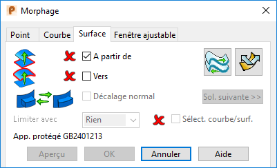

Onglet Surface, options avancées
Les options avancées vous permettent d'utiliser une courbe ou une surface pour limiter la région qui est affectée par le morphage.
Limiter avec — Sélectionnez une des options de la liste déroulante pour utiliser une courbe ou une surface pour limiter l'extension du morphage. Vous pouvez choisir parmi les options suivantes :
Sélect. courbe/surface — Cette option devient active quand vous sélectionnez Courbe ou Surface dans la liste déroulante. Sélectionnez cette option puis sélectionnez la courbe ou la surface de limitation appropriée. Si la sélection est un succès, l'icône passe de à .
Sol. suivante — Parcourez les quatre solutions possibles et sélectionnez celle qui est la mieux adaptée à vos besoins.
Les points sont déplacés selon la distance par rapport à leur point correspondant sur la surface A partir de et la distance depuis le point le plus proche sur la courbe ou la surface de limitation sélectionnée. Plus le point est proche de la courbe ou de la surface de limitation, moins le point se déplace. Au-delà de la courbe ou de la surface sélectionnée, les points ne sont pas déplacés du tout.
