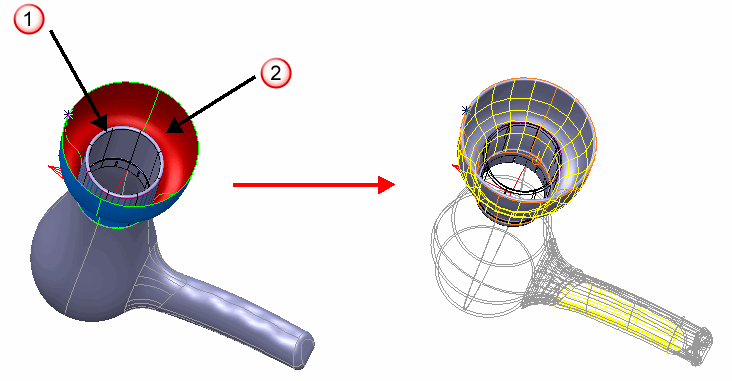

Cette méthode utilise deux surfaces pour définir le morphage. Cela fournit plus de contrôle sur la forme des résultats que les méthodes en point unique. Elle peut être utilisée pour créer des changements substantiels à un modèle, par exemple, pour étirer ou raccorder de façon contrôlée, ou pour projeter une forme sur une autre. Le modèle morphé peut être aussi compliqué que vous le souhaitez, sans causer aucun problème.
Cependant, vous devriez garder à l'esprit les points importants suivants quand vous travaillez avec les surfaces.

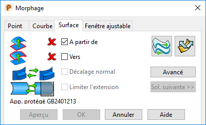

Utilisez l'onglet Surface de la boite de dialogue de morphage pour sélectionner la courbe et spécifier le morphage :
- Sélectionnez la surface A partir de à utiliser dans le processus de morphage
- Sélectionnez la surface Vers à utiliser
Quand vous avez sélectionné des surfaces valides, le morphage est automatiquement prévisualisé. Le modèle d'origine est affiché en filaire et le modèle déformé en affiché en modèle ombré :
- Sélectionnez l'option Limiter les extensions pour morpher une région localisée du modèle, tout en gardant le reste du modèle inchangé.
- Cliquez sur le bouton
pour inverser la surface.
pour interchanger les longitudinales et les latérales de surface.

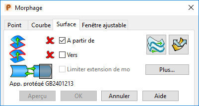

- Sélectionnez l'option Plus pour afficher des options supplémentaires dans la boite de dialogue liées à la façon dont la région modifiée est fusionnée avec le reste du modèle:
- Sélectionnez l'option Décalage normal pour fusionner les surfaces à morpher pour suivre la surface Vers .
- Quand Limiter les extensions est sélectionné, cliquez sur Sol. suivante pour parcourir les quatre types de fusions disponibles. Parcourez les solutions disponibles pour trouver la fusion qui produit le meilleur résultat.
- Cliquez sur Avancé pour afficher des options supplémentaires pour modifier la forme de l'élément de morphage.
- Le modèle est mis à jour dynamiquement quand vous effectuez des changements. Cliquez surAperçu si le modèle est déformé par une grande valeur pour vous assurer que le modèle reflète tous les changements.
- Cliquez sur OK pour créer le morphage.
