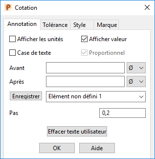

Boite de dialogue Cotation - onglet Annotation
Cet onglet vous permet d'éditer la valeur de dimension de la cote.
L'annotation est le texte de la cote :
Afficher les unités — Sélectionnez cette option pour afficher les unités de la mesure après la valeur de dimension.
Afficher valeur — Sélectionnez cette option pour afficher la valeur de dimension.

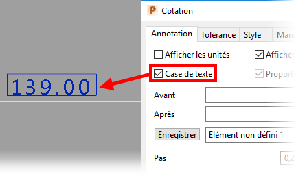

Case de texte — Sélectionnez cette option pour ajouter une case de texte autour de la cote.
Proportionnel — (police DUCT uniquement) Sélectionnez cette option pour faire varier l'espace autorisé pour les caractères selon leurs largeurs. Désélectionnez cette option pour utiliser la même largeur pour chaque caractère.
Avant — Entrez n'importe quel texte à afficher avant la valeur de dimension. Sélectionnez une entrée dans la liste adjacente pour ajouter un symbole à la case de texte.
Après — Entrez n'importe quel texte à afficher après la valeur de dimension. Sélectionnez une entrée dans la liste adjacente pour ajouter un symbole à la case de texte.
Enregistrer — Sélectionnez une entrée dans la liste déroulante, puis cliquez sur ce bouton pour enregistrer les lignes Avant et Après pour les réutiliser dans d'autres cotes.
Vous pouvez sélectionner plus tard la ligne enregistrée en :
Pas — Entrez une valeur de pas de caractère pour changer l'espacement du texte d'annotation sur une cote individuelle ou une sélection de cotes.
Effacer le texte de l'utilisateur — Ce bouton efface tout texte dans les cases Avant et Après. Cela désactive également l'option Afficher les unités.
OK — Enregistre les changements et ferme la boite de dialogue.
