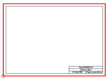

Un cartouche est un bloc de texte contenant :
Quand vous créez un cartouche, une bordure est ajoutée autour du dessin et du texte:
Pour ajouter un cartouche :
  1. Assurez-vous que la fenêtre du dessin soit ouverte et qu'elle soit la fenêtre active.
  2. Cliquez sur Mise en plan > Dessin > Cartouche.
Vous pouvez éditer le texte et mettre à jour le cartouche avec les détails actuels en créant à nouveau le cartouche.
