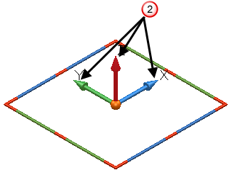

    • Pour changer la direction d'un axe :
      Sélectionnez une poignée pour changer la direction de l'axe X, Y ou Z.
      Si le bouton de la souris est relâché sur un élément, alors l'axe pointera directement sur cet élément.
    • Pour déplacer le plan de travail le long d'un de ses axes :
      Sélectionnez une poignée pour déplacer le plan de travail le long de l'axe X, Y ou Z.

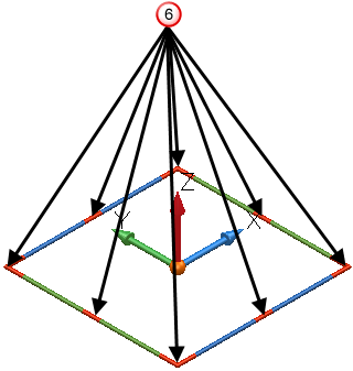

    • Pour le faire pivoter sur l'un de ses axes :
      Sélectionnez n'importe quelle poignée bleue pour faire pivoter le plan de travail autour de son axe X.
      Sélectionnez n'importe quelle poignée verte pour faire pivoter le plan de travail autour de son axe Y.
      Sélectionnez n'importe quelle poignée rouge pour faire pivoter le plan de travail autour de son axe Z.
      Si le bouton de la souris est relâché sur un élément, alors la rotation s'accrochera à cet élément. Par exemple, si la pognée à l'extrémité de l'axe Y est glissée et lâchée sur un élément, alors en regardant le long de l'axe Z, l'axe Y pointera directement sur l'objet.
