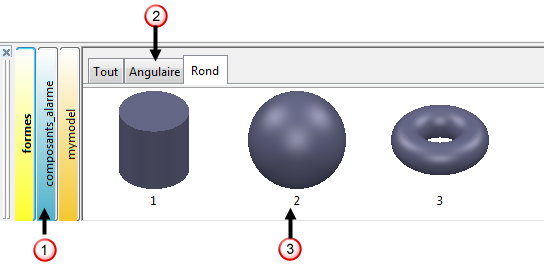

Disposition de la fenêtre de bibliothèque de composants
Ouvrir des bibliothèques de composant
Catégories
Composants
Les composants dans une bibliothèque de composants sont automatiquement arrangés dans la fenêtre afin que seule la barre de défilement verticale ne soit requise.
La hauteur par défaut de la fenêtre de bibliothèque de composants est d'une rangée. Si la fenêtre est plus grande que ça, la hauteur est enregistrée quand le programme est fermé.
