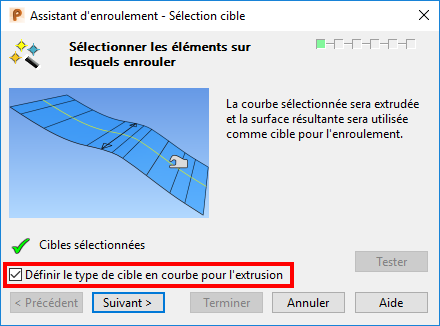

    La page Sélection cible de l'assistant d'enroulement s'affiche.

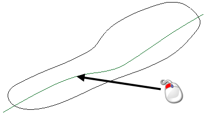

  2. Sélectionnez l'option Définir le type de cible en courbe pour l'extrusion :
    L'image d'exemple ci-dessous montre un contour de semelle de chaussure et une courbe représentant une section transversale de la semelle de chaussure. Cette section transversale est extrudée automatiquement pour créer la semelle de chaussure sur laquelle le contour de semelle peut être enroulé.
  3. Sélectionnez la courbe de section transversale :
    Quand la cible est sélectionnée, à côté de Cibles sélectionnées se change en .
  4. Cliquez sur Suivant.

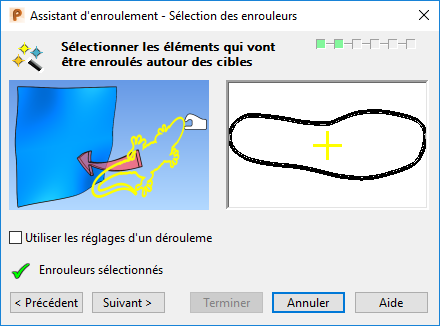

  5. Sélectionnez le contour de semelle à enrouler sur la courbe de section transversale extrudée.
    Quand l'enrouleur est sélectionné, à côté de Enrouleurs sélectionnés se change en :
  6. Cliquez sur Suivant.

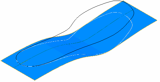

    Une surface extrudée est créée à partir de la courbe de section transversale :

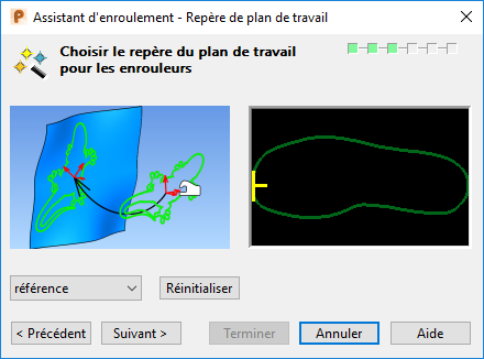

    La page Repère de plan de travail de l'assistant d'enroulement s'affiche.
  7. Sélectionnez le repère de plan de travail que vous voulez utiliser pour les enrouleurs. Le plan de travail Référence est automatiquement sélectionné dans cet exemple :
    Si la courbe d'enrouleur (contour) croise la courbe d'extrusion, le repère de plan de travail est positionné à l'intersection, comme montré dans le modèle d'exemple. Si les deux courbes ne se croisent pas, le repère de plan de travail est positionné dans la position par défaut au centre de l'enrouleur. Le plan de travail peut être repositionné et édité si nécessaire.

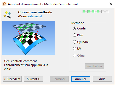

    La page Méthode d'enroulement s'affiche :
    L'option de longueur de corde est sélectionnée par défaut. Cette option est recommandée pour de meilleurs résultats lors de l'enroulement sur des semelles de chaussures.

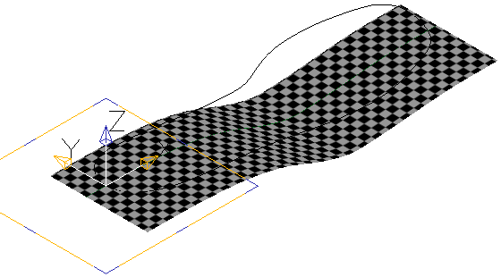

  10. Cliquez sur Aperçu.
    Le mappage d'enroulement est créé :
    Un effet visuel d'échiquier est affiché sur l'élément cible pour montrer l'effet de la méthode d'enroulement en longueur-corde.

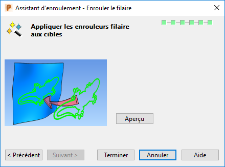

    La page Appliquer les enrouleurs filaires s'affiche :
  13. Cliquez sur Terminer pour créer la courbe enroulée :
