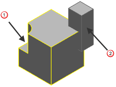

Dans l'exemple suivant, le solide soustrait est remplacé par le bloc :
  1. Double-cliquez sur l'icône de forme de soustraction dans l'arborescence de solide pour ouvrir la boite de dialogue Fonction booléenne.

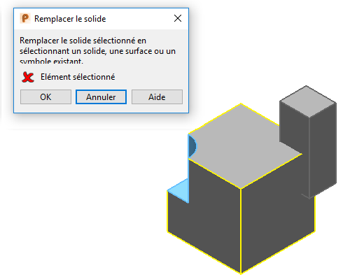

  2. Cliquez sur Remplacer le solide pour ouvrir la boite de dialogue Remplacer le solide :

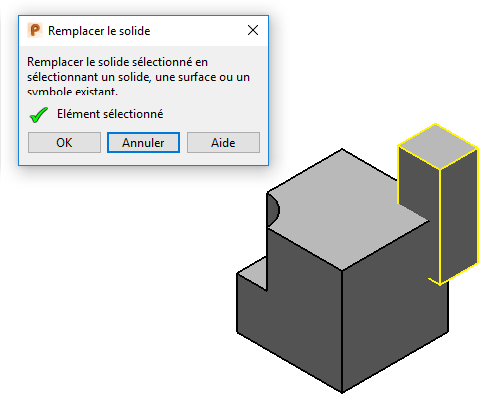

  3. Sélectionnez l'élément que vous voulez utiliser pour remplacer le solide d'origine :
  4. Cliquez sur OK pour accepter les changements. Le solide cylindrique est retiré et le bloc est soustrait du solide actif :
