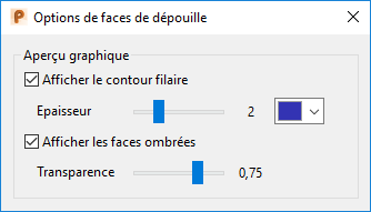

Boite de dialogue Options de faces de dépouille
Utilisez les options dans cette boite de dialogue pour définir comment l'aperçu graphique est affiché.
  1. Utilisez Afficher le contour filaire pour spécifier si oui ou non un contour filaire des faces de dépouille est affiché.
  2. Utilisez le curseur d'épaisseur pour spécifier l'épaisseur des graphiques filaires.
  3. Utilisez la liste déroulante pour spécifier la couleur du filaire.
  4. Utilisez Afficher les faces ombrées pour spécifier la façon dont les faces de dépouille sont affichées.
  5. Utilisez le curseur de transparence pour spécifier la transparence des faces ombrées.
