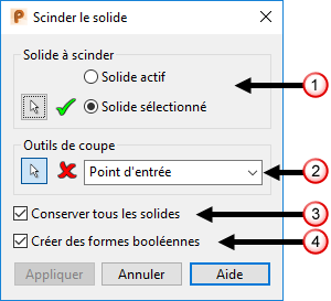

Scission d'un solide sans élément de découpe pré-sélectionné
Si vous sélectionnez la scission de solide sans avoir d'élément de découpe adéquat ou sans avoir de solide actif sur lequel travailler, la boite de dialogue Scinder le solide s'affiche :
  1. Sélectionnez le solide à scinder .
  2. Sélectionnez le type d'élément de découpe dans la liste déroulante .
  3. Cliquez sur et sélectionnez l'élément.
  4. Sélectionnez Conserver tous les solides pour conserver tous les nouveaux solides créés par l'opération de scission .
  5. Sélectionnez Créer des formes booléennes pour créer des formes booléennes .
  6. Cliquez sur Appliquer pour scinder le solide.
