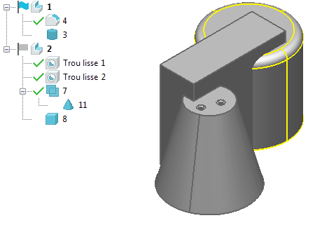

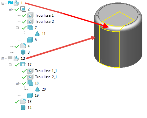

Les opérations de scission produisent des solides non-connectés avec des historiques copiés (avec l'addition de la fonction booléenne du dessus). L'exemple ci-dessous montre deux solides :
