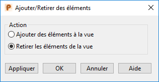

Boite de dialogue Ajouter/Retirer des éléments
Utilisez cette boite de dialogue pour ajouter ou retirer des éléments dans une vue de dessin pour contrôler le contenu d'une vue :
  1. Sélectionnez le bouton Eléments dans la boite de dialogue Modifier la vue.
  2. Utilisez la boite de dialogue Ajouter/Retirer des éléments pour ajouter ou retirer des éléments :
    Ajouter des éléments à la vue — Sélectionnez cette option pour ajouter des éléments à la vue qui ont été précédemment retirées.
    Retirer les éléments de la vue — Sélectionnez les éléments dans la vue puis sélectionnez cette option pour retirer les éléments de la vue. Les éléments sont balisés quand ils sont retirés afin qu'ils puissent être ré-ajoutés. Sélectionnez l'option Ajouter des éléments à la vue pour rajouter les éléments dans la vue.
    Si la vue est une vue cachée ou contient des détails cachés, l'affichage se change en filaire afin que les éléments puissent être sélectionnés.
    Appliquer —Sélectionnez pour appliquer les changements à la vue.
    OK — Appliquez les changements à la vue et fermez la boite de dialogue.
    Remarque : Quand vous cliquez sur OK, une boite de dialogue est affichée pour vous demander de sélectionner Mettre à jour pour mettre à jour la vue avec les changements.
  3. Sélectionnez Mettre à jour dans la boite de dialogue Modifier la vue pour mettre la vue à jour.
