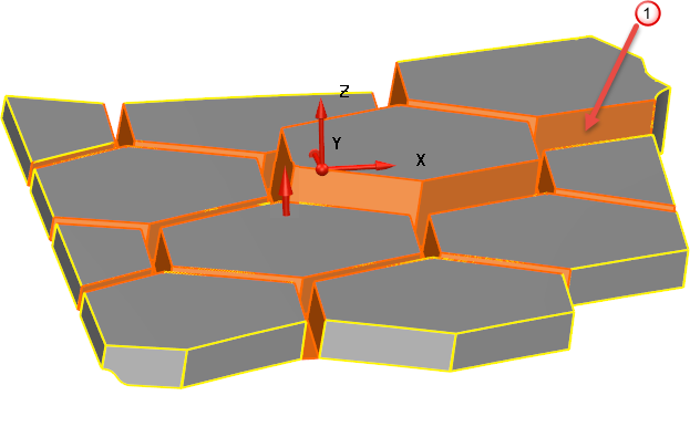

    • Faces supérieures pour sélectionner des faces du solide qui sont adjacentes aux nervures que vous voulez boucher. Maintenez enfoncée la touche Maj et cliquez sur chaque face ou surface, ou cliquez et faites glisser un cadre sur la sélection. Pour les modèles solides, vous pouvez également utiliser les options de l'onglet fonctions Outils de solide > volet Sélection.
      Par exemple :
      — Les faces supérieures sélectionnées entre lesquelles les surfaces de bouchage seront créées sont mises en surbrillance. Une flèche graphique apparaît au centre de la sélection montrant la direction du plan principal actuel.
      — Nervures à boucher.
      — Cavité interne (voir ci-dessous).

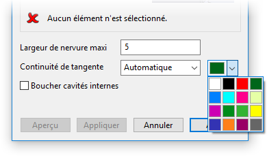

  5. Entrez la largeur de nervure maxi. Les brèches excédant cette distance ne sont pas traitées comme étant des nervures.

  7. Pour changer la couleur des surfaces de nervure, sélectionnez une option dans la liste déroulante :

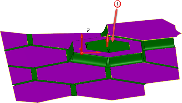

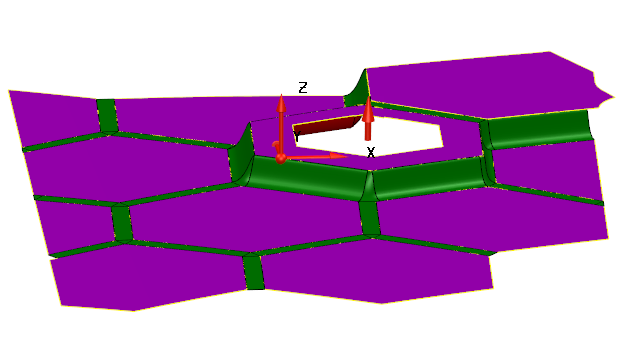

  8. Si vous voulez créer des surfaces de bouchage pour des cavités internes qui dépassent la largeur de nervure maxi, sélectionnez Boucher cavités internes :
    — Une surface de bouchage est créée pour la cavité interne.
