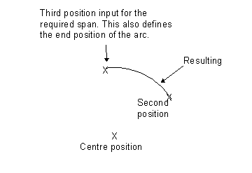

  2. Saisissez la première position pour définir la position du centre de l'arc.
    A l'écran, un cercle est affiché pour vous aider à entrer la seconde position. Quand le curseur se déplace, le cercle change de taille et affiche le rayon à cette position.
  3. Saisissez la seconde position pour définir le rayon de l'arc.
    Position centrale
    Position du rayon d'arc. Cela définit également la position de départ de l'arc.

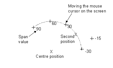

    Une aide visuelle est affichée pour vous aider à saisir la troisième position. Cette fois, quand le curseur bouge, un arc est affiché. Il montre la valeur de l'intervalle par rapport à la position de départ de l'arc.
  4. Saisissez la troisième position pour définir l'intervalle de l'arc. Cela définie aussi la position finale de l'arc.
    L'arc résultant est dessiné à l'écran.
