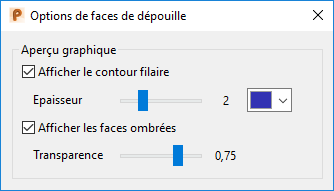

  8. Si nécessaire, cliquez sur pour afficher la boite de dialogue Option de remplacement de faces :
    Utilisez les options dans la boite de dialogue pour ajuster l'apparence de l'aperçu graphique qui est affiché avant de cliquer sur Appliquer dans la boite de dialogue Remplacer les faces.
