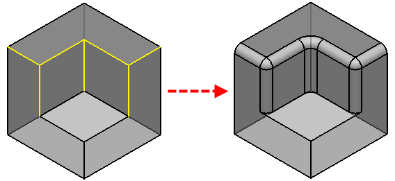

Raccord à trajectoire unique mixte — Vous pouvez raccorder une trajectoire qui implique des raccords concaves et convexes. Utilisez pour sélectionner les arêtes à raccorder et cliquez sur Appliquer.
Comme avec toutes les fonctionnalités de trajectoires multiples de raccord, utiliser un paramètre paramètre toutes les trajectoires et tous les raccords apparaissent en tant que formes distinctes éditables dans l'arborescence.
