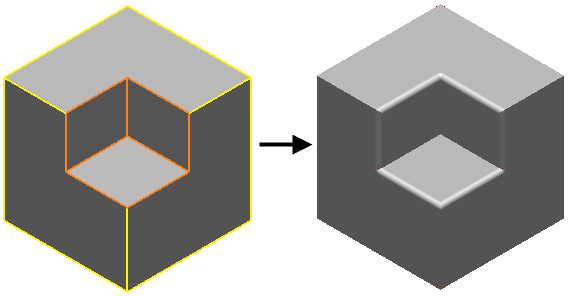

Création d'un raccord de solide
Vous pouvez créer des raccords sur les arêtes d'un solide.
Pour créer un raccord de solide :
  1. Cliquez sur Solide > Forme > Raccord pour afficher la boite de dialogue Raccord :
    Quand le solide contient plus de 20 surfaces et n'est pas étanche, il vous sera demandé de le rendre étanche. Si vous sélectionnez oui, Solid Doctor s'affiche pour vous aider à rendre le solide étanche (dans la tolérance).

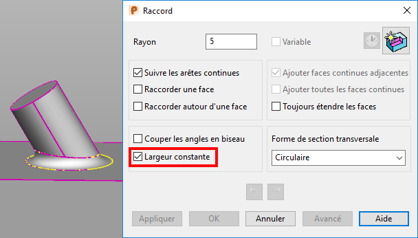

  2. Utilisez la boite de dialogue Raccord pour créer des raccords sur le solide :
    • Rayon — Entrez le rayon du raccord.

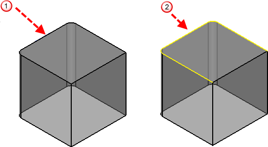

  3. Sélectionnez la trajectoire de raccord de solide :
    • Suivre les arêtes continues — Sélectionnez cette option et maintenez le curseur sur une arête valide avant qu'une trajectoire ne soit sélectionnée. Une trajectoire est mise en surbrillance, contenant cette arête et toutes les arêtes tangentes continues.
      Quand vous sélectionnez une arête, une nouvelle trajectoire contenant cette arête et toutes les arêtes qui sont tangentes continues avec cette arête est sélectionnée. Si vous sélectionnez Suivre les arêtes continues et l'arête , la trajectoire du raccord est sélectionnée.
    • Raccorder une face — Sélectionnez cette option et maintenez le curseur sur une arête valide (avant qu'une trajectoire ne soit sélectionnée). Une trajectoire est mise en surbrillance contenant toutes les arêtes d'une face du solide qui contient cette arête.
      Quand vous sélectionnez une arête, une nouvelle trajectoire est sélectionnée et contient toutes les arêtes d'une face du solide de cette arête. Si vous sélectionnez Raccorder une face et l'arête , la trajectoire du raccord est sélectionnée.

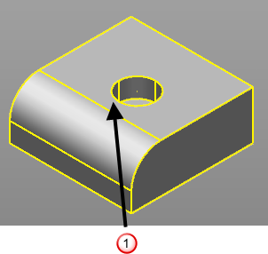

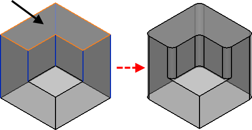

    • Raccorder autour d'une face — Sélectionnez cette option pour mettre en évidence toutes les arêtes qui seront raccordées sur la face sélectionnée. Cliquez sur Appliquer pour raccorder la trajectoire mise en évidence.
      Si nécessaire, cette option peut être utilisée en combinaison avec Suivre les arêtes continues.

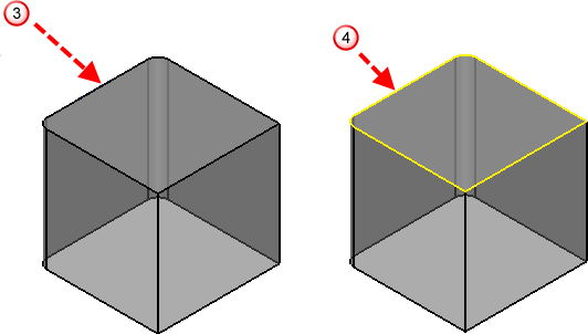

    • Toujours étendre les faces — Si cette option est désélectionnée, un raccord peut chevaucher partiellement la géométrie supplémentaire non-tangentielle, donnant un raccord imparfait. Sélectionnez Toujours étendre les faces pour maintenir le rayon du raccord. Un exemple d'utilisation de cette option est indiquée en Exemple 7.
  4. Cliquez sur Appliquer pour créer le raccord.

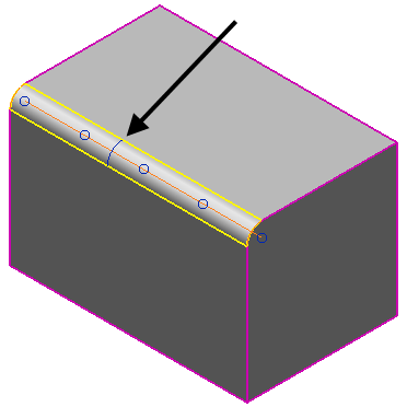

Création d'un raccord variable
Utilisez l'option Variable pour éditer le rayon le long du dernier raccord créé.
Remarque : Si vous avez sélectionné la trajectoire du raccord, mais pas créé le raccord, vous pouvez sélectionner le bouton Avancé pour créer un raccord à rayon variable en utilisant la boite de dialogue Raccord à rayon variable.
  1. Créez un raccord et cliquez sur Appliquer.

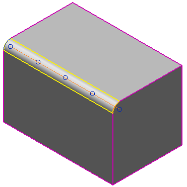

  2. Sélectionnez Variable. La trajectoire du raccord s'affiche.
    Remarque : Si un raccord est fermé, cette option reste désélectionnée jusqu'à ce que vous insériez un arc.

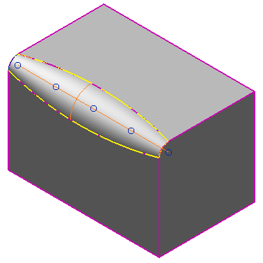

  3. Cliquez sur une position sur le raccord pour insérer un arc qui est utilisé pour définir le rayon du raccord en ce point sur le parcours du raccord. Le rayon initial de l'arc est une valeur de rayon.
  4. Changez le rayon de l'arc sélectionné en :
    • faisant glisser l'arc
    • entrant une nouvelle valeur de rayon.
    Pour sélectionner un arc sur un raccord, cliquez sur l'arc.
    Pour supprimer l'arc sélectionné, sélectionnez Supprimer.
    Remarque : Les arcs aux extrémités ne peuvent pas être supprimés.
  5. Cliquez sur Appliquer pour mettre à jour le raccord.
  6. Continuez à modifier le raccord ou sélectionnez une autre trajectoire de raccord.

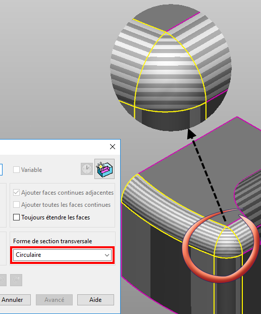

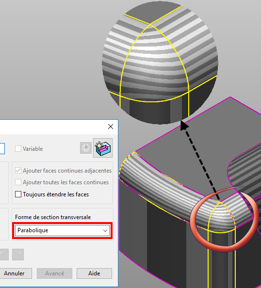

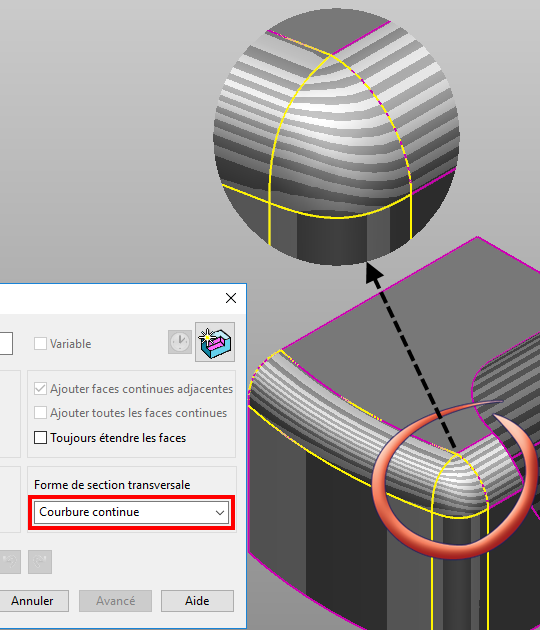

Forme de section transversale

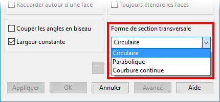

Sélectionnez une forme de section de transversale dans la liste déroulante pour changer la forme de la section de transversale du raccord.
L'option que vous utilisez dépend du modèle, choisissez l'option qui donne le raccord le plus lisse possible pour le modèle.
