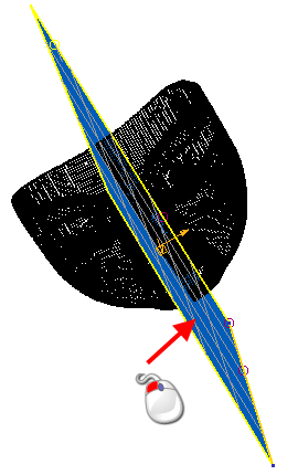

Limitation d'un nuage par une surface
Vous pouvez limiter un nuage en utilisant une surface qui va couper le nuage :
  1. Sélectionnez la surface à utiliser comme élément de découpe.
  2. Cliquez sur Edition > Limiter > Sélection pour afficher la barre d'outils de limite de sélection.
  3. Cliquez sur Mode de limitation
  4. Sélectionnez le nuage à limiter. Le nuage est automatiquement relimité par l'élément de découpe.
  5. Cliquez sur le bouton Solution suivante pour voir des solutions alternatives.
