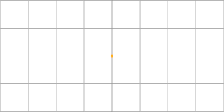

Une grille est un tableau de points joints par des lignes. Utilisez la grille comme d'un guide pour entrer rapidement des positions en vous accrochant à ces points.
Cliquez sur Grille on/off
sur la barre d'état pour afficher ou masquer la grille. La grille est dessinée sur la plan principal et une flèche montre l'origine de la grille et son axe normal:
Remarque : Si vous changez de plan principal, la grille est automatiquement redessinée sur le nouveau plan.
