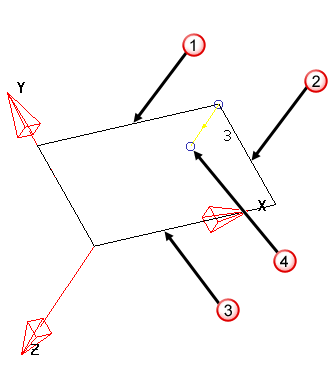

Tous les modèles sont créés dans l'espace de travail global. Chaque position dans un modèle est spécifiée par trois coordonnées. Par exemple, une position de 9,5,3 veut dire 9 le long de l'axe X, 5 le long de l'axe Y et 3 le long de l'axe Z. Ces coordonnées sont montrées dans l'image ci-dessous :
X = 9
Y = 5
Z = 3
Position 9,5,3

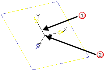

Vous créez un modèle en travaillant entièrement dans l'espace de travail global, en sélectionnant le plan de dessin par défaut (aussi connu comme étant le plan principal) en entrant les valeurs des coordonnées si nécessaire.
Les modèles peuvent contenir beaucoup de faces inclinées et il est souvent plus facile de spécifier les coordonnées par rapport à une face plutôt que par rapport au modèle, dans son ensemble. Vous pouvez faire cela en utilisant les plans de travail, montrés dans l'image ci-dessous :
Axes dimensionnels X,Y,Z
Origine
