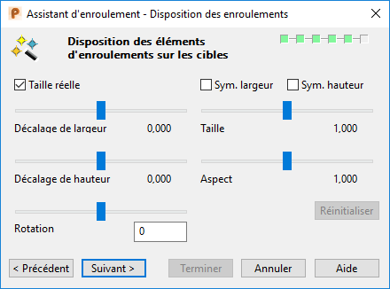

Utilisez la page Disposition des enroulements pour manipuler la position de la position de l'enrouleur sur l'élément cible.
Remarque : Pour ajuster finement les curseurs, utilisez les touches de flèche sur le clavier ou la molette de la souris.
- Suivant :
- Pour la plupart des types d'élément d'enroulement, la page Enrouler les triangles s'affiche.
- Si vous sélectionnez un élément filaire en tant qu'enrouleur, la page Enrouler le filaire s'affiche. Utilisez cette page pour prévisualiser l'enrouleur et compléter l'assistant d'enroulement.
