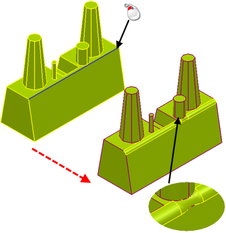

Exemple 7 - Utilisation de faces d'extensions
Cet exemple illustre l'utilisation de Toujours étendre les faces pour maintenir le rayon de raccord.
Dans cet exemple, un raccord recouvre partiellement la géométrie non-tangente, donnant un raccord imparfait.
Sélectionnez Toujours étendre les faces pour maintenir le rayon du raccord.
