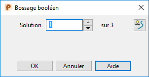

    Si plus d'une solution est disponible, toutes les solutions sont affichées sur le modèle. Les faces de la solution actuelle sont mises en surbrillance et le numéro de la solution actuelle s'affiche de façon évidente. Les solutions supplémentaires sont également numérotées.
  3. Faites défiler les solutions possibles en utilisant la boite de dialogue Bossage booléen, ou cliquez sur un des nombres pour mettre en évidence cette solution et mettre à jour la boite de dialogue Bossage booléen.
  4. Définissez la relation de la forme pendant la création en utilisant le bouton Relation de forme de solide . Pour de plus ample détails, voir Création d'une relation entre une forme de solide et un solide.
  5. Sélectionnez OK.
