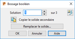

Edition d'un bossage booléen
Pour éditer un bossage booléen :
  1. Entrez en mode d'édition d'une des façons suivantes :
    • Double-cliquez sur l'icône de forme de bossage dans l'arborescence pour afficher la boite de dialogue Bossage booléen avec les options d'édition disponibles.
    • Double-cliquez sur le bossage sur le modèle pour afficher la boite de dialogue Bossage booléen avec les options d'édition disponibles.
  2. Utilisez les options suivantes pour effectuer des changements au bossage booléen :
    • Utilisez les flèches haut et bas pour choisir la solution à éditer.
    • Cliquez sur pour créer une copie du solide utilisé dans la forme sélectionné. Quand vous sélectionnez OK, la sous-branche entière (le solide et son historique) est copiée. Si la sous-branche ne contient qu'une seule forme primitive, le nouveau solide est un solide primitif.
    • Sélectionnez Remplacer le solide pour remplacer le solide par un autre. La boite de dialogue Remplacer le solide s'affiche.
