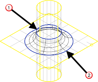

Sur les surfaces affichées, deux frontières de relimitation existent : une sur le cylindre et l'autre sur le plan .
