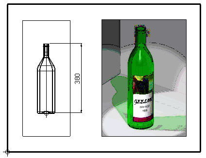

Création d'une vue OLE
Une vue OLE contient un élément OLE comme un document WORD. Dans l'exemple ci-dessous une image bitmap est insérée sur la droite en tant que vue OLE :

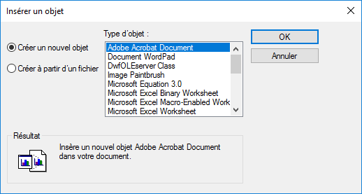

  2. Cliquez sur Mise en plan > Vue > OLE pour afficher la boite de dialogue Insérer un objet :
  3. Utilisez la boite de dialogue pour sélectionner l'objet que vous voulez insérer.
    La liste Type d'objet contient tous les types d'objets que vous pouvez insérer dans le dessin.
    Pour créer un nouvel objet, sélectionnez un type d'objet dans la liste.

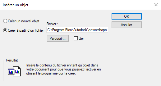

    Pour créer à partir d'un fichier existant, cliquez sur l'option Créer à partir d'un fichier et la boite de dialogue se transforme en la suivante :
    Entrez le chemin d'accès du fichier ou utilisez le bouton Parcourir.
    Remarque : Vous pouvez seulement insérer le type de fichiers donné dans la liste Type d'élément. La liste est affichée lorsque l'option Créer un nouveau est sélectionnée.
    Remarque : Si vous sélectionnez l'option Lien, la vue OLE affiche le fichier externe. Si vous faites n'importe quel changement sur le fichier externe, la vue est également mise à jour. De la même façon, si vous modifiez l'élément OLE dans la vue à l'intérieur de PowerShape, le fichier externe est également mis à jour.
    Si vous ne sélectionnez pas l'option Lien, une copie du fichier est incorporée dans la vue. Tout changements réalisés au fichier externe ne changent pas la vue.
