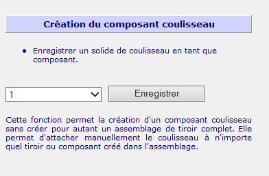

Enregistrement d'un solide de coulisseau en tant que composant
Quand vous créez un tiroir en utilisant uniquement un plan de travail, vous pouvez utiliser n'importe quel solide en tant que noyau.
Pour ce faire, vous devez enregistrer le solide en tant que composant, puis le positionner dans le mécanisme.
  1. Créez un tiroir en utilisant uniquement un plan de travail.
  2. Créez un solide pour le noyau.
  3. Assurez-vous que le nom du solide soit sous la forme SW_COREn, avec n étant un nombre entier.
  4. Assurez-vous que la première page de l'assistant de tiroir soit affiché. Pour de plus amples détails, voir Création d'un noyau en utilisant l'assistant de coulisseau.
  5. Faites défiler la page jusqu'à la section Création de composant de coulisseau.
  6. Sélectionnez le nom du solide dans la liste déroulante.
  7. Cliquez sur Enregistrer.
  8. Vous pouvez maintenant positionner le composant.
    Remarque : Pour de plus amples détails, voir Repositionnement d'un composant dans la section Modélisation d'assemblage.
