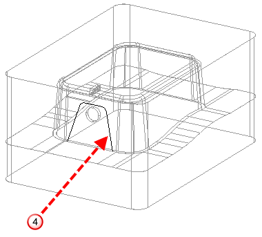

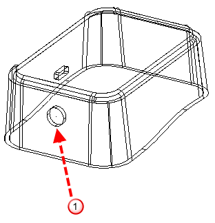

L'exemple suivant sera utilisé pour montrer comment utiliser l'assistant de coulisseau. indique la région en contre-dépouille

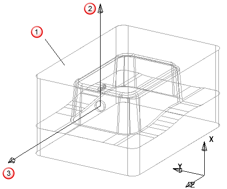

  4. Orientez le plan de travail en pointant l'axe X le long de la direction du dessin, afin qu'il point de la matrice vers le moule et que l'axe Z pointe dans la direction d'extraction du coulisseau.
    Le moule est plus haut sur l'axe X que la matrice
    Direction de démoulage
    Direction d'extraction du coulisseau
  5. Créez le profil de contact (inutile pour un arrache-carotte). Il s'agit d'une courbe composite ouverte, dont les extrémités touchent la ligne de joint des empreintes de moulage. Elle se trouve sur le solide qui contient le zone en contre-dépouille.
    Le profil de contact forme les parois externes de la matrice.
