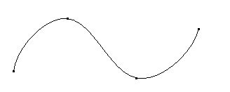

Les courbes G2 sont mathématiquement plus lisses que les courbes de Bézier.
Pour créer une courbe G2 :
  1. Cliquez sur Filaire > Créer > Courbe > G2.
  2. Saisissez la position des points de la courbe.
    Quand vous entrez des points clés, une courbe élastique s'affiche, montrant la formation de la courbe.
    Si vous désirez que la courbure soit à zéro à l'extrémité ou au départ du point, définissez les options Courbure continue de la page Courbe de la boite de dialogue d'options (qui apparaît quand vous sélectionnez Fichier > Options > Options d'application).
    Une courbure nulle à un effet d'écrasement de la courbe.
