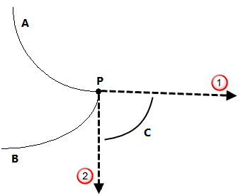

La tolérance de coin est une valeur définie par vous. Elle est utilisée pour décider si un point, où deux éléments filaires se rencontrent, est un point de coin de la courbe de surface. Pour expliquer ceci graphiquement, supposons que nous avons deux courbes A et B, comme montré ci-dessous :
Point P est là où elles se rencontrent. La tolérance de coin est utilisée pour décider si :
La tolérance de coin est comparée avec un angle entre les deux courbes. Cet angle, que nous allons appelé C est défini comme ceci.
Deux vecteurs tangents sont définis au point P : un pour la courbe A
et l'autre pour la courbe B
L'angle C est l'angle entre ces deux vecteurs.
Si la tolérance de coin est supérieure à l'angle C, alors le point P est classé comme un point de coin. Cela implique que la courbe A définisse une courbe de surface et la courbe B une autre.
Si la tolérance de coin est inférieur ou égale à l'angle C, alors les courbes A et B sont considérées comme des courbes composites qui passent par le point P.
