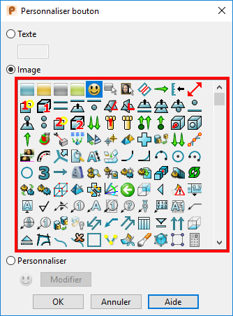

Création d'un nouveau bouton pour une barre d'outils perso
Pour créer un nouveau bouton à ajouter à la barre d'outils perso :
  1. Affichez la boite de dialogue Personnaliser bouton.
  2. Sélectionnez l'option Image.
  3. Sélectionnez une image ou un fond vide.
  4. Sélectionnez l'option Personnaliser. L'option Modifier s'active et une miniature de l'image sélectionnée s'affiche.
  5. Cliquez sur Modifier. La boite de dialogue Personnaliser bouton bitmap s'affiche.
  6. Utilisez les fonctions d'édition bitmap pour éditer ou personnaliser le bouton que vous avez sélectionné.
