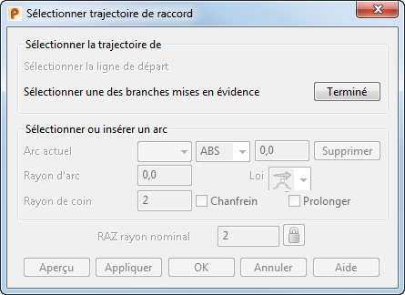

Si un embranchement est atteint, la boite de dialogue Sélectionner trajectoire de raccord met ceci en évidence :
Vous avez maintenant deux choix :
Dans l'exemple ci-dessous, deux embranchements de lignes candidates sont affichés.
Nous avons sélectionné l'embranchement de la ligne candidate de gauche. Cela conduit la trajectoire à joindre un autre embranchement de ligne, comme montré ci-dessous.
Pour compléter la première trajectoire, l'embranchement vertical est sélectionné.
