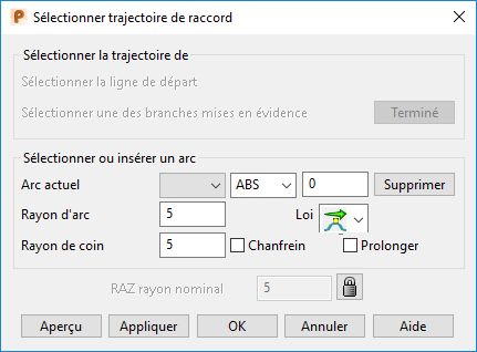

Utilisez cette boite de dialogue pour :
- sélectionner les parcours de raccords.
- contrôler la forme du raccord.

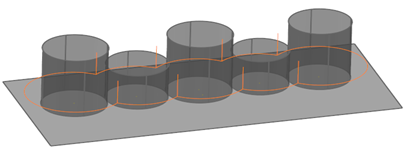

Quand cette boite de dialogue est affichée, la ligne candidate est affichée pour vous aider a déterminer la route du raccord.
Remarque : Les lignes candidates sont les spines des raccords possibles. Ces lignes sont sélectionnées pour créer des raccords selon vos exigences.
