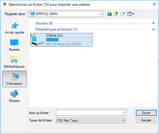

Utilisez cette boite de dialogue pour sélectionner les fichiers .csv pour importer des données de matière dans la base de données.
  1. Naviguez jusqu'au dossier qui contient les fichiers que vous voulez importer.
  2. Sélectionnez le fichier .csv contenant les données de matières que vous voulez importer.
    Remarque : Pour importer des matières, vous devez avoir un fichier .csv. Un fichier .csv est créé automatiquement quand vous exportez des matières en utilisant l'option Exporter des matières dans la boite de dialogue Sélection de matière. Si vous voulez importer des matières perso dans PowerShape, créez manuellement un fichier .csv ou éditez un fichier existant.
  3. Cliquez sur Ouvrir pour importer les données de matière contenues dans le fichier .csv.
  4. Redémarrez PowerShape pour rendre les matières disponibles.
