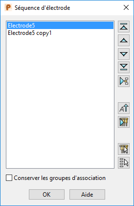

  1. Cliquez avec le bouton droit sur une électrode et sélectionnez Séquence dans le menu contextuel.
  2. La boite de dialogue Séquence d'électrode affiche toutes les électrodes qui sont dans le modèle.
  3. Le nom mis en évidence est l'électrode sélectionnée. Choisir un nom différent dans la liste sélectionne l'électrode correspondante dans le modèle. Vous pouvez sélectionner plusieurs électrodes dans la liste en utilisant Maj+clic ou Ctrl+clic.
  4. Utilisez les options suivantes pour manipuler la liste de séquence :
    Déplacer tout en haut — Déplace les électrodes sélectionnées en haut de la liste.
    Déplacer vers le haut — Déplace les électrodes sélectionnées d'une place vers le haut de la liste. Si Conserver les groupes d'association est sélectionné, les électrodes sélectionnées se déplacent vers le haut, mais ne perturbent jamais un autre groupe.
    Déplacer vers le bas — Déplace les électrodes sélectionnées d'une place vers le haut de la liste. Si Conserver les groupes d'association est sélectionné, les électrodes sélectionnées se déplacent vers le bas, mais ne perturbent jamais un autre groupe.
    Déplacer tout en bas — Déplace les électrodes sélectionnées en bas de la liste.
    Déplacer vers — Cliquez sur ce bouton et sélectionnez une position dans la liste pour déplacer les électrodes sélectionnées à cette position. L'élément précédemment dans cette position est déplacé en-dessous des électrodes sélectionnées.
    Tri alphabétique — Tri la liste dans l'ordre alphabétique par nom d'électrode. Cliquez sur le bouton pour trier dans l'ordre ascendant ou descendant.
    Si Conserver les groupes d'association est sélectionné, les groupes d'électrodes sont triés par ordre alphabétique par le nom du premier élément du groupe.
    S'il y a des électrodes sélectionnées dans la liste, seules les éléments sélectionnés sont triés par ordre alphabétique.
    Grouper les associations d'électrodes — Place les copies d'électrodes directement après la première électrode du groupe d'association dans la liste. S'il y a des électrodes sélectionnées dans la liste, alors seuls les groupes d'association dont les électrodes sélectionnées appartiennent sont groupés.
    Sélectionner les associations d'électrodes — Sélectionne toutes les électrodes qui forment des groupes d'associations dans la liste des électrodes actuellement sélectionnées. Ce bouton est indisponible quand Conserver les groupes d'association est sélectionné.
    Annuler la sélection — Désélectionne tous les éléments sélectionnés.
    Conserver les groupes d'association — Sélectionnez cette option pour conserver les groupes d'association quand vous utilisez les options de la boite de dialogue.
    Quand sélectionné, à chaque fois que vous sélectionnez une électrode dans la liste, le groupe d'association entier pour cette électrode est sélectionné.
    A chaque fois qu'un groupe d'association est déplacé avec cette option sélectionnée, les électrodes dans le groupe d'association se déplacent ensembles.
    Remarque : Un groupe d'association est un groupe d'électrodes qui contient une électrode d'origine et ses copies. Par exemple, Electrode3, Electrode3 copie1 et Electrode3 copie2.
