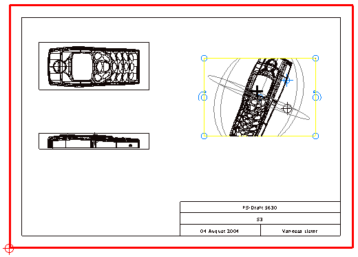

Manipulation du modèle dans une vue
Vous pouvez manipuler le modèle dans une vue en le faisant tourner.
Pour manipuler le modèle dans une vue :
  1. Cliquez la vue avec le bouton droit pour afficher le menu contextuel.
  2. Sélectionnez Modifier pour afficher la boite de dialogue Modifier la vue.
  3. Appuyez et maintenez le bouton du milieu de la souris sur la vue et utilisez la souris pour faire pivoter le modèle dans l'espace.
    Quand vous faites pivoter une vue dans un dessin, la bordure de la vue est également pivotée avec le modèle pour maintenir l'orientation appropriée dans la vue. Par exemple, si vous faites pivoter une vue de l'horizontale à la verticale, la bordure pivote également à la verticale pour éliminer le besoin de redimensionner les bordures.
  4. Cliquez sur OK dans la boite de dialogue Modifier la vue pour enregistrer les changements.
