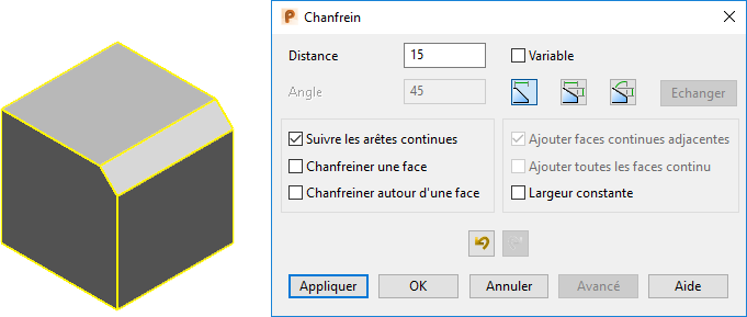

Création d'un chanfrein en utilisant une simple distance
Pour créer un chanfrein en utilisant une simple distance :
  1. Cliquez sur dans la boite de dialogue Chanfrein.
  2. Entrez la distance à utiliser pour créer le chanfrein comme montré ci-dessous.
    Chanfrein.
    Distance.
    Arc avec un rayon égal à la distance.
  3. Sélectionnez une arête d'un solide.
  4. Cliquez sur Appliquer pour créer un chanfrein avec une simple distance et un rayon de 45. Le chanfrein sur le modèle suivant a été créé en entrant une distance de 15.
