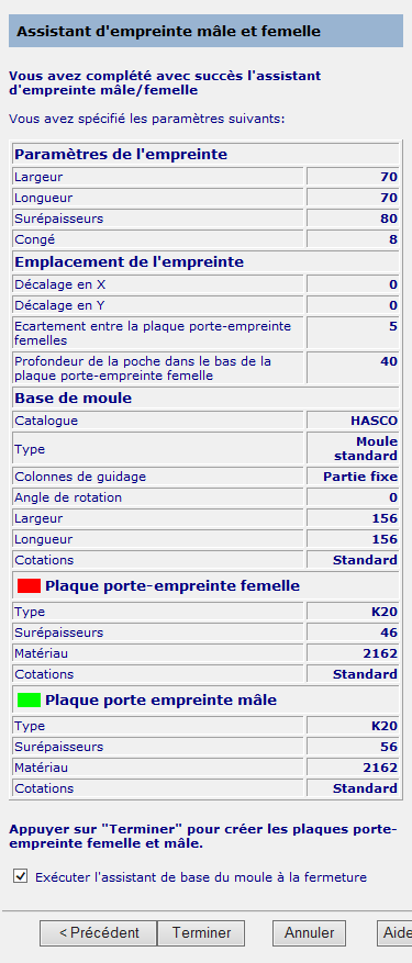

Confirmation de vos solides
Utilisez cette page pour vérifier vos paramètres, puis créer les plaques de moule et de contre-moule.
Exécuter l'assistant de base de moule à la fermeture — Cela exécute automatiquement l'assistant de base de moule après que les plaques de moule et de contre-moule aient été créées.
Retour — Si vous voulez changer les valeurs, cliquez sur Retour pour revenir aux pages précédentes.
Terminer —Crée les plaques de moule et de contre-moule. Les plaques sont créées dans un assemblage.
Vous pouvez relancez l'assistant de moule/contre-moule. Les paramètres de toute plaque précédemment créé sont utilisés. Vous pouvez changer les paramètres des plaques de moule, des plaques de contre-moule et la disposition et le nombre d'empreintes. Quand vous terminez l'assistant, tous les composants adéquats sont redéfinis et toutes les poches sont mises à jour.
